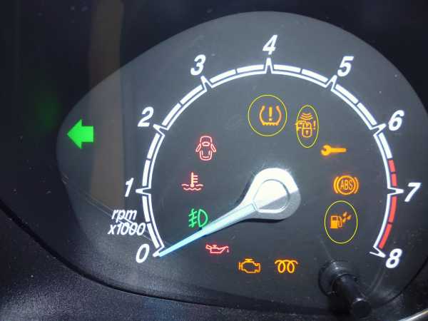

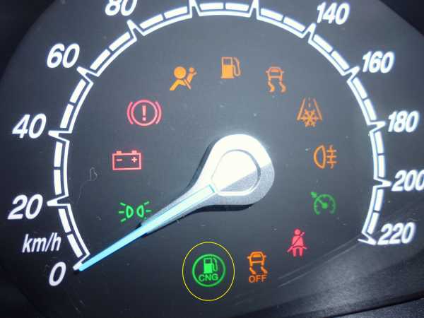

oggi nella mia FoFi ho lanciato la modalità di test per la prima volta.
Ho scoperto alcune spie che a libretto non sono descritte. qualcuno di voi sa cosa sono?
Allego le foto evidenziate. :)
Grazie in anticipo!!!!!!
Fiesta 2014 , 1.4L Zetec-S PFI Bi-Fuel 96PS Sigma, Grigio Polvere di Luna
Modalità test e scoperte bizzarre 07/02/2015 15:37 #294478
Nella seconda foto la spia col punto esclamativo ti dice quando gli pneumatici sono sgonfi e quella con la pompa di benzina e le goccioline indica acqua nel filtro carburante, quella col lucchetto indica che c' è un problema con il codificatore della chiave. Quella verde ce l' ha un mio amico con la panda a metano e indica l' avvenuta commutazione da benzina a metano, forse in qualche paese estero la Fiesta viene venduta con impianto a metano di serie...

Modalità test e scoperte bizzarre 07/02/2015 18:45 #294496
Oppure lo stesso quadro strumenti viene montato su qualche altro modello che ha il GNC di serie :-)
Sto pensando a qualche modello per altri paesi (magari Brasile, Russia, India, Cina)
GNC (in italiano) o CNG (in inglese) e' il gas naturale compresso:
en.wikipedia.org/wiki/Compressed_natural_gas
it.wikipedia.org/wiki/Gas_naturale_compresso
Cmq con una velocissima ricerca su Google (ford gnc) vedrete che esiste la Fiesta con quella alimentazione, nel continente sudamericano.
Modalità test e scoperte bizzarre 10/02/2015 13:17 #294729
secondo me molti di quei indicatori sono comuni a tutti i modelli anche se non hai qualche funzione. Per esempio a me ci sta sia l'indicatore del pneumatico con asterisco e sia quello (nella tua foto 1 in basso a destra) con cerchio verde e lancetta che dovrebbe essere il controllo di navigazione: io non ho sia il controllo automatico di sgonfiaggio delle gomme sia il controllo di navigazione di crociera.

Modalità test e scoperte bizzarre 10/02/2015 14:10 #294735
Certo... il quadro strumenti e' lo stesso... mica si mettono a produrre un quadro strumenti diverso per ogni vettura che ha oppure non ha un certo accessorio...
