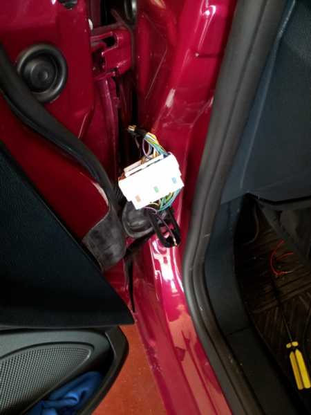

Ciao ragazzi, da ieri ho problemi a intermittenza con entrambi i finestrini anteriori.(quelli posteriori sono manuali) Il più delle volte non danno segno di vita e non riesco a rialzarli o abbassarli. A volte invece funzionano come se niente fosse. Cosa può essere? Domani pomeriggio devo andare dall'elettrauto ma volevo essere preparata. Ho dato uno sguardo ai fusibili e sembrano ok. Non farebbe il problema a intermittenza comunque, se fossero i fusibili. Ho paura che sia il modulo... ma il modulo agisce su tutti e due i finestrini? E...ho paura a far smontare il pannello dagli sportelli perchè solitamente spaccano i rivetti.

Dovresti controllare se arriva tensione ai tasti quando non funzionano
Re:Problema finestrini anteriori 07/07/2015 14:07 #305290
Sul finestrino lato mio sento un tic dopo che il tasto resta premuto a lungo.... non so se significa che ci sia tensione....

Il tic è il motorino che stacca...intendo però quando non arriva tensione
Re:Problema finestrini anteriori 07/07/2015 15:13 #305299
Non so come verificare.
Ho un dubbio...avrò rimesso il fusibile nel posto giusto? Non ho trovato nessuno schema
AGGIORNAMENTO (c'è nessuno?)
Collegando Garuda al computer è stata rilevata un'interruzione sulla centralina. L'elettrauto ha trovato quindi un filo staccato.

Salve a tutti, io ho un problema simile...ma forse più particolare, nel senso che pure a me si bloccano improvvisamente gli alzacristalli elettrici anteriori, aprendo e richiudendo lo sportello si riattivano ( ma capite bene che guidando è abbastanza scomodo e pericoloso) inoltre nel momento in cui è bloccato, se tiro il pulsantino per provare a sollevare, accendo le frecce site negli specchietti, come se facesse da interruttore! Vabbè che ci sono 40 gradi, ma a parte il caldo cosa potrebbe essere?? :( grazie :laugh:
Anche qui mi oare il sintomo di un filo staccato
