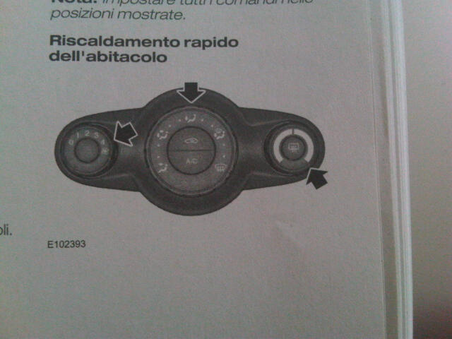

Averlo quel pulsante...
il mio abitacolo ha l'impianto di condizionamento manuale (vedi foto)...

Re:Spia condizionatore manuale 20/03/2010 15:12 #47814
ah capisco infatti stavo per scriverti che forse non avevamo lo stesso allestimento. in questo caso non posso aiutarti ma credo che per tenere spento l'impianto clima all'avvio del motore devi tenere la ventola a zero ;)

secondo me ti succede perchè lasci la manopola centrale tutta girata verso destra ovvero con la tacca bianca sul disegnino dello sbrinatore, come se mandassi l'aria tutta sul vetro davanti...

Re:Spia condizionatore manuale 20/03/2010 16:34 #47839
Ciao, se non ho capito male tu lasci il condizionatore sempre acceso praticamente? Cioè non metti mai la manopola in posizione 0?
Anch'io ho il condizionatore manuale, e se anch'io spengo la macchina con il condiz in posizione 1 (per esempio) come riaccendo l'auto si accende anche la spia che tu dici. Dovresti cliccare sul pulsante A/C così la spia si spegne (disattivi l'aria condizionata), e per mantenere spento anche il condizionatore, gira sempre la manopola sino alla posizione 0.

Per rispondere a Kikipid:
no..non è come hai scritto...il comportamento è lo stesso a prescindere dal posizionamento della manopola centrale...
per rispondere ad AleFiesta:
e che sso scemo!? ;) lo spengo sempre manualmente il condizionatore!
Solo è la prima volta che vedo una cosa del genere...
se la manopola del flusso d'aria è a 0 ovviamente è tutto spento...ma appena la sposto su parte l'aria e dopo un secondo si accende la spia del condizionatore A/C che mi tocca spegnere a mano facendo pressione sull'apposito pulsante A/C appunto..
succede anche a voi?
