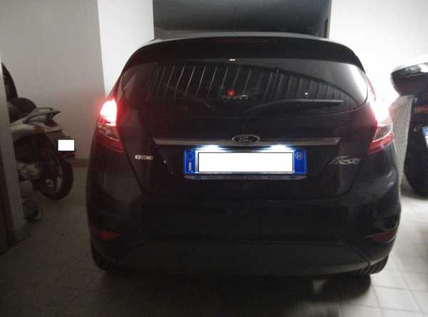

Appena completato il cambio delle luci della targa con dei led bianco ghiaccio comprati su ledmania, ho preferito spendere qualcosa in più per stare sicuro dopo aver letto i post precedenti che non si bruciassero dopo pochi giorni. Vi faro sapere in caso contrario.
www.ledmania.it/shop/w5w-laterale-canbus...enon-6000k-p621.html
Come gli altri ho dovuto smontare la targa niente di troppo complicato ho perso solo un pò di tempo nel smontare il porta lampada destro in quanto si era incollato alla carrozzeria. In tutto ho impiegato circa 1h ma il lavoro si fa in molto meno se si sa già come procedere.
Allego le immagini con il risultato:
Prima della modifica con luci garage accese:
Prima della modifica con luci garage spente:
Stato del portalampada:
Metà del lavoro:
Lavoro finito luci garage spente:
Lavoro finito luci garage accese:
Ringrazio tutti per l'aiuto e i consigli presenti nei post.
