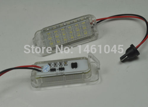

Ragazzi qualcuno mi può consigliare de buoni LED !?
ho una FoFi del 2011 non ho ben capito se ci vogliono o meno Cambus!
ho trovato questo su ledmania...andrebbero bene!?!? o sono troppo larghe?!
W5W laterale "canbus" con 16 led regolato 12-15V per interni - BIANCO XENON 6000K
Ultima modifica: 07/09/2016 14:58 da firefox1986.
Smontare le luci targa! Come si fa?????? 08/09/2016 13:27 #324468
non servono canbus per la Fiesta
