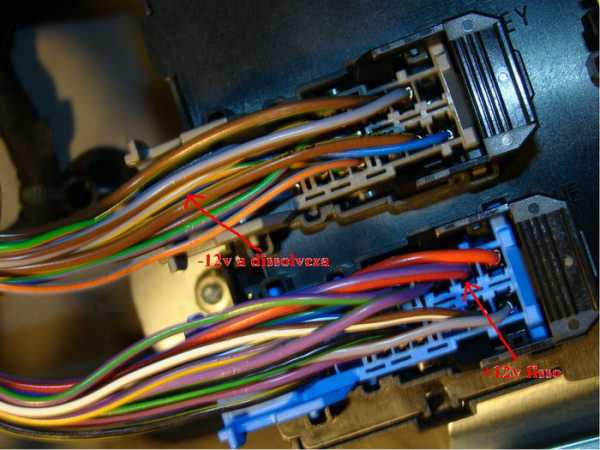

se vuoi le luci che si accendono quando accendi i fari puoi fare come scritto nell'altra guida, prendi corrende dal connettore di predisposizione ESP killer, c'è un +12 che va con i fari di posizione, e il negativo lo metti a massa!

wow :) l info è dettagliata ,solamente non so dove si trova ahah ho allegato una foto,si trova in qst centralina? semmai se si mi dici il colore :) grazie mille e sopratutto graZIE x la pazienza
