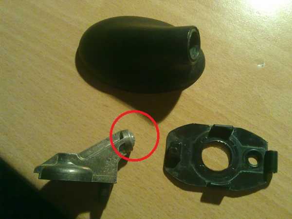

Ma non è che l'hai lavata sotto i rulli con l'antenna inserita???? se così non fosse che maledetti :(

presumo nel tentativo di fregarmi l'antenna mi hanno spezzato il perno e come si può notare si è anche sollevata un poco la basetta dal tettuccio... :angry: :angry: :angry: ...come disse la Littizzetto durante il doppiaggio di una puntata dei Simpson...MINCHIA CHE ODIO!!!
benvenuto nel club delle basi d'antenna spezzate! anche a me la ruppero :angry:
ti tocca di cambiare tutto il pezzo (ti consiglio di prenderlo in demolizione, tanto sono tutte uguali su quasi tutte le ford abbastanza recenti tipo focus MK1, fiesta MK4 ecc ecc). nuovo costa in ford 16 €

ma avevi la originale o quella corta?

Che rulli, era posteggiata fuori casa.... :angry:
Quella corta Cesco :dry:
Maga ma la vite torx è proprio sotto la plafoniera?

Ok ho appena smontato la plafoniera per controllare,è molto easy,appena possibile mi vado a cercare la basetta :(

SI la vite è sotto la plafoniera... maledetti bastardi

ma a togliere il filetto non ce la fai?
come fai a togliere il filetto che è integrato con la basetta??? :laugh: :laugh:
guardare per credere ;)
comunque si ciccius, è sotto la plafo ;)

Si si ma infatti li devi andare di sostituzione ;)

Il filetto si (mi sono espresso male)
intendevo il perno filettato che in origine faceva parte dell'antenna...se riesci a togliere quello sei apposto...puoi provare con il trapano a forare il perno (che non è acciaio quindi ci si fa bene) e poi dare una maschiata al pezzo della basetta con il filetto :)
cose che ho fatto spesso quando lavoravo in officina con le viti incollate con la loctite verde (avevano paura che fuggissero -.-) e per svitalle si spaccavano!
c'è qualcosa che non mi torna......quando cambia l'antenna io, mi parve che il perno rimase attaccato all'antenna e non alla base.....devo controllare stasera, sennò vo avanti con questa convinzione :side: :side:
