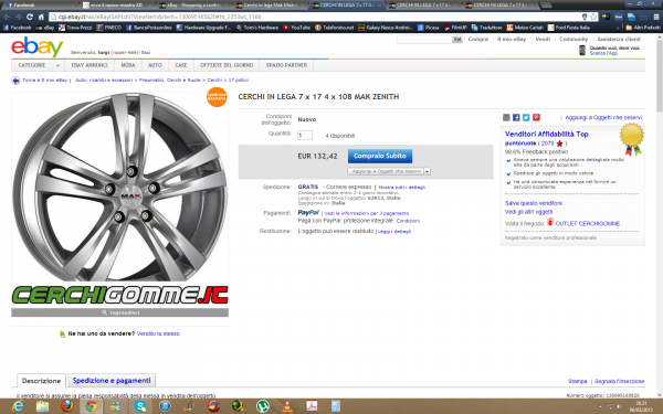

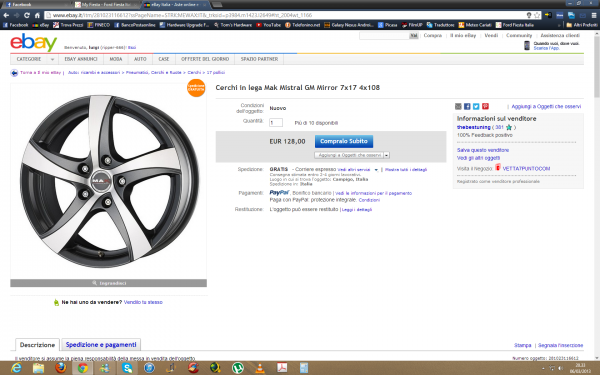

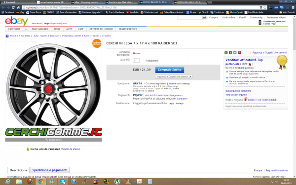

quale mi consigliate vedendo anche il colore della macchina??
Ford Fiesta MK7b midnight sky/grigio ardesia tdci 1.5 75cv titanium 5p
Ultima modifica: 06/03/2013 20:35 da fireblade84.
Re: ecco il nuovo mostro XD 06/03/2013 20:41 #225681
personalmente preferisco gli ultimi :)
