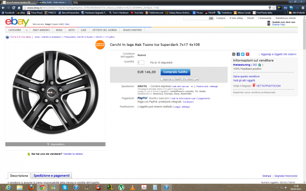

credo che andrò su qualcosa tipo questo
che ne dite??

Re: ecco il nuovo mostro XD 09/03/2013 16:43 #226082
ci stanno bene :)
Re: ecco il nuovo mostro XD 09/03/2013 17:02 #226087
bellissimi ho deciso O.O
nell'imagine dell'inserzione però ci sono 5 bulloni...nella descrizione dice 4x108 mi fido??? nell'inserzione dice et 15 o 25 da comunicare dopo l'acquisto...qual'è meglio??

Re: ecco il nuovo mostro XD 09/03/2013 17:34 #226092
25 per forza, ma provabilmente sporgeranno dal passaruota :dry: che canale hanno?

Re: ecco il nuovo mostro XD 09/03/2013 17:34 #226093
ET 15??
fammi vedere l'annuncio va
Re: ecco il nuovo mostro XD 09/03/2013 17:46 #226096
ecco il link
mak tuono
edit: okok trovato quello giusto diametro fori 63,4 et 42 .....va bene cosi??
