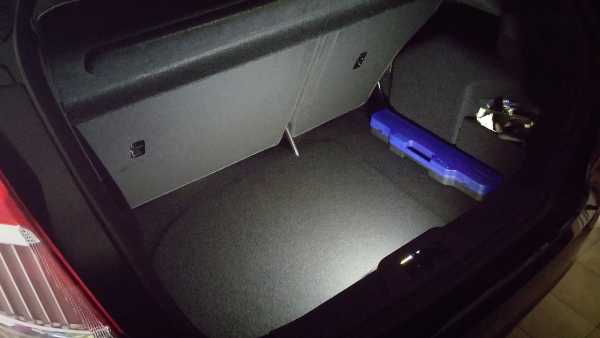

Poi piccola led strip nel bagagliaio, dove la luce al lato era troppo piccola, visto che ho sempre usato metterle le strip ho fatto la stessa modifica anche nella FoFi

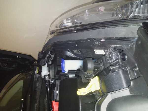

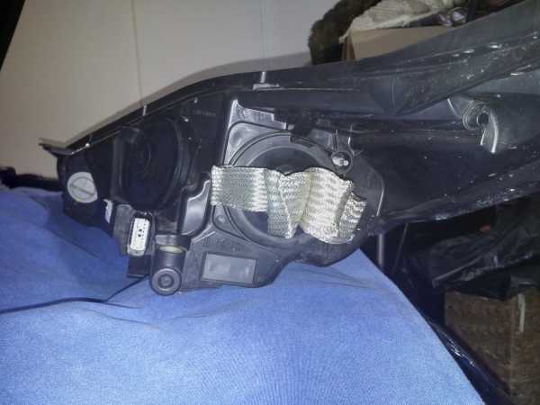

Finalmente ce l'ho fatta!! Sono riuscito a montare delle lampade led sugli anabbaglianti da 3200lm l'una. Appena avrò tempo vi dirò modello e posterò foto del risultato.
Posso solo dire che fuori non si vede nulla, il kit è tutto dentro il faro. Luce sui 5000K dello xeno, luminosità più elevata delle alogene, ma un filo meno degli xeno

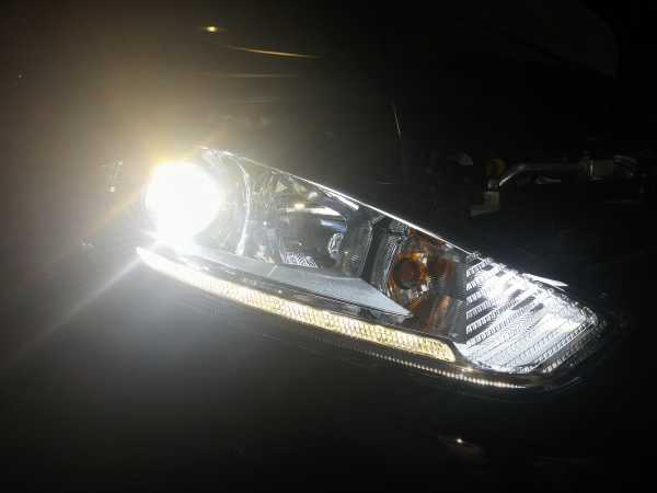

Ecco il risultato.

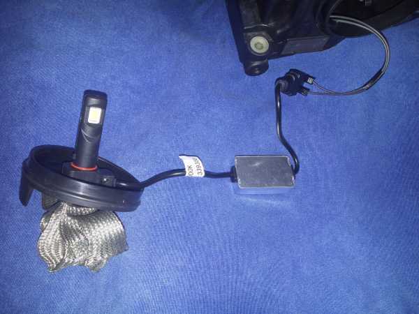

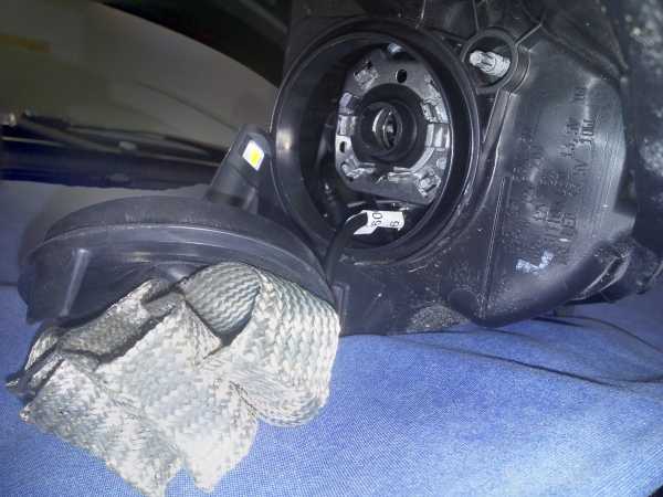

Il montaggio è abbastanza semplice, le luci entrano insieme alla centralina dentro il faro, entrerebbe anche la calza del dissipatore, però io ho preferito metterle fuori come dovrebbero stare, basta fare un taglietto piccolo al coperchio.
Parliamo di performance. A 14volt emette circa 20w di potenza a lampada che corrisponde a circa 1800lm con gradazione di circa 5200k, luce fredda ma non azzurrata come con gli xeno. (vedete lo stacco con le diurnel
La luminosità in strada è paragonabile a quella delle alogene, luce uniforme ma non eccezzionale come un buon kit xeno da 55w! Però accensione immediata e consumi ridottissimi, oltre alla comodità di avere tutto dentro il faro me l'hanno fatto preferire. Modifica totalmente reversibile a parte il coperchio che però ha solo un taglio che può essere facilmente richiuso.

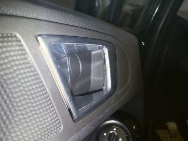

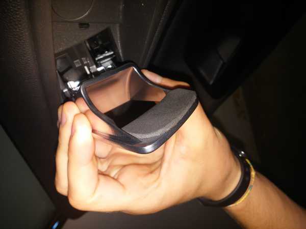

All'interno ho messo in alcune parti dei tappetini di gomma antiscivolo. Dove serviva ho usato del biadesivo, tipo nella parte interna delle maniglie, che così sono al tatto davvero belle. Solide e allo stesso tempo morbide.

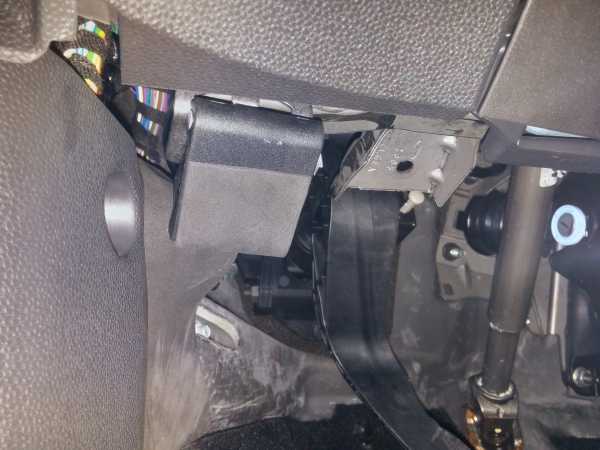

Qui una protezione interna al cassettino portaoggetti.
Altre parti in gomma e poi la chicca della penna usb da 32gb velocissima.
