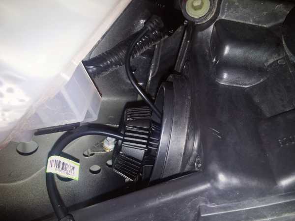

Oggi ho lavorato un po sulla mia fiesta. Ho installato un nuovo kit a led sul quale per ora non mi esprimo, oltre che sistemato un po di rumorini.
Sul kit posso dire solamente che sono riuscito a farlo stare completamente dentro il faro
Dovrebbe essere un buon kit con led philips zes. A primo impatto è decisamente più luminoso delle h7 x treme vision della philips.
Unico difetto è che sono 6000k, troppo più bianche delle DRL che sono 4300k
