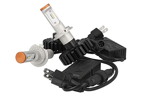

scusate ma le lampade philips full led h7 6000k si possono montare su fiesta? ho visto che hanno un adattatore per l attacco h7 o bisogna cambiare tutto il quadro ?
queste qui per intenderci

si possono montare, però non sono omologate...

Fari anabbaglianti bianchi FoFi st line 2018 27/01/2018 14:37 #339384
Esatto,non sono omologate ma poi comunque bisogna vedere se ci sta tutto.
Ti spiego,la lampadina h7 led rispetto a quella normale è più lunga per via della ventola di raffreddamento.
Bisogna vedere se ci sta tutto e se il coperchietto in plastica si chiude bene;se no entra l umidità.
Alcuni le hanno montate.
Io preferisco di no,lampadine bianche e via:)
