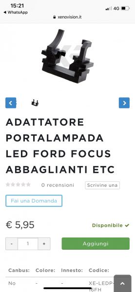

Re:Lampade fari nuova Fiesta 30/07/2018 13:36 #347602
Ho contattato XENOVISION ed ho spiegato la situazione...mi hanno inviato degli adattatori x far sì che i led nn si muovano...appena mi arrivano ti faccio sapere se riesco ad installarli????

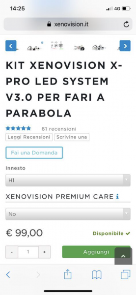

Re:Lampade fari nuova Fiesta 30/07/2018 14:25 #347605
Ciao non riesco a copiarti il link ma ti invio foto sia dei led che degli adattatori con i relativi nomi che potrai trovare sul sito XENOVISION...

Re:Lampade fari nuova Fiesta 30/07/2018 14:33 #347606
Sono molto simili alle mie, spero tu sia tanto gentile da farmi sapere l'esito dopo la ricezione dei ganci, così nel caso funzionassero li compro anche io.

Re:Lampade fari nuova Fiesta 01/08/2018 10:25 #347629
Anche io ho contattao XENOVISION chiedendo se gli adattatori che vendono fossero compatibili con la nuova fiesta ma questa è stata la risposta:
Salve Michele,
benvenuto in Xenovision. L'adattatori indicato risulta essere compatibile con Ford Focus e non sapremmo indicarle se idoneo anche per la sua Fiesta ST Line, dovrebbe verificare se per forma/innesto l'adattatore indicato combacia con quello originale del suo mezzo al fine di non incorrere in problemi di compatibilità. Nel caso l'adattatore combacia non credo vi siano problemi con l'installazione anche con il kit indicato in quanto sono compatibili per la maggior parte dei kit led oltre che essere perfettamente compatibili con i nostri kit led anche se non riusciamo a darle conferma al 100%
Cordialmente,
Mario
