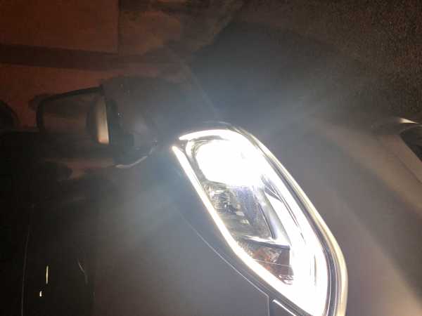

Re:Lampade fari nuova Fiesta 03/07/2018 22:03 #347087
Ciao salvo anche io ho montato gli anabbaglianti comprati su Xenovision modello eagle led...effettivamente e’ Stato un po’ complicato nel senso che abbiamo dovuto smontare il paraurti e tirare fuori il farò...i tappi che ho acquistato sempre su Xenovision esternamente toccano leggermente sulla sporgenza di metallo del cofano dietro il farò...ma nessun problema perche’ il dissipatore ha circa un centimetro di aria da questa sporgenza Metallica...oggi ho ordinato anche i fendinebbia h8 a led( X Pro LED) anche se poco chiare ti invio una foto degli anabbaglianti...ciao
