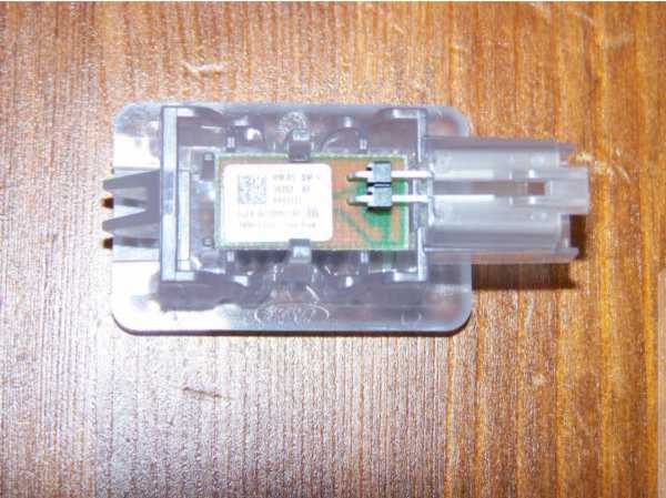

Salve a tutti! Sono da poco iscritto al sito! Ho acquistato fine 2019 la mia Fiesta st line e per rimanere nel tema delle luci di cortesia vano piedi vi posso aggiornare dicendo che grazie ad un un'amico ho il codice delle due plafoniere basta solo andare su Google e nella categoria immagini copiare questo numero. 2112634
Vi uscira l'immagine della plafoniera completa di scheda led che potrete acquistare su siti uk e de o altrimenti presso rivenditori autorizzati ford italia! Al costo di 18€ l'uno circa. Vi posso dire che grazie ad alcune foto fatte da alcuni di voi sono riuscito a capire dove fossero i due cavi vano piedi,non facile quello lato guida ma semplice quello lato passeggero! Li ho ordinati oggi appena li ho montati vi darò conferma! ;)

Le luci originali fanno pochissima luce , però se le entro troppo luminose ,a finestrini chiusi ,vedi il riflesso illuminato delle scarpe e tutto il vanonei finestrini e può dare fastidio.
Lo spinotto è praticamente tra il portaoggetti lato guidatore ( cassettino) e volante.
È attaccato ad una falsa presa ,devi giocarci un po' per tirarlo fuori.
Occhio che sotto lo spinotto c'è un bottone a incastro di plastica che serve per reggere quel cavo ,io all'inizio pensavo fosse lo spinotto ,invece era un reggicavi ????
