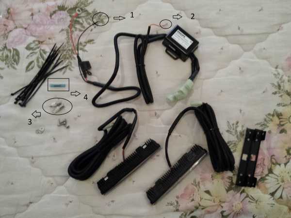

Re:R: Re:La work in progress di Fabietto!! 06/04/2014 12:32 #266634
Ma al di la dei fari allo xenon posso cominciare a montare i daylight?
Secondo le istruzioni di gigific ( su mia richiesta ) dovrei procedere nel seguente modo:
Gli input di una centralina DRL sono:
- negativo di alimentazione ( va collegato al telaio dell'auto)
- positivo di alimentazione (va collegato al + della batteria. Leggendo la tensione capisce se il motore è acceso o spento)
- positivo di comando delle luci (serve per spegnere o attenuare l'intensità delle DRL).
Per avere le DRL a piena potenza con le luci di posizione accese è sufficiente collegare il "positivo di comando delle luci" alle luci anabbaglianti anziché a quelle di posizione (come direbbero le istruzioni di montaggio). Così facendo vengono anche assicurati l'accensione e lo spegnimento in modo opposto agli anabbaglianti.
ma dove lo prendo il positivo comando luci? sarebbe il filo arancione 2? e per collegarlo agli anabbaglianti deve fare sempre la spia blu la centralina?
Il negativo di alimentazione da mettere al telaio è il filo contrassegnato 1?
Dalla confezione manca il connettore a pressione che penso sia il rubacorrente. vado errato?
I numeri 3 e 4 presenti in foto a cosa mi servono?
Purtroppo le istruzioni sono poco chiare e vorrei affidarmi alla vostra praticità :)
  • josh92
  • Avatar di josh92
  • Messaggi: 195
Re:La work in progress di Fabietto!! 06/04/2014 14:38 #266644
Ci sono le istruzioni nella scatola. Va preso dagli anabbaglianti o dalle posizioni, a seconda di come vuoi che si spengono
