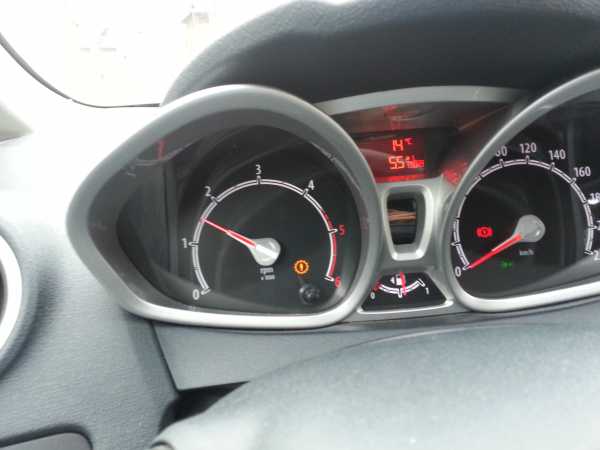

problema spia motore cambio 07/05/2014 08:46 #269861
snakeskin ha scritto:
Ciao a tutti volevo sapere se a qualcuno di voi è capitato e da cosa dipende....
praticamente scalo perché ci sono auto davanti e nell'accelerare scatta in protezione,resta in moto ma rallenta fino a fermarsi,quindi devo spegnere la macchina e riavviare il motore e tutto torna normale.
Questa cosa mi era capitata una sola volta quando era in garanzia e alla ford mi avevano detto che probabilmente carburante sporco. Sono passati due anni e in questa settimana 4-5 volte è ricapitata la stessa cosa.
Cosa può essere??
Ho un 1600tdci "95"cv ( rimappata )
allego foto spia
Cavolo non ho proprio seguito la discussione...ora ho letto che è rimappata...come le mia...e abbiamo lo stesso motore..allora se hai ancora il DPF è proprio il sensore che manda in protezione il motore quindi l'unica soluzione meno drastica e farti "abbassare" i valori della rimappatura...te lo dico con certezza perchè ho esperienza a riguardo.. ;)
