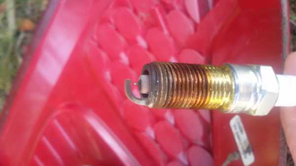

Ciao raga . Come dicevo la mia sta peggiorando .A freddo sussulta e si spegne per 2 volte . Da diagnosi la bobina eraga bene . Ho smontato le candele ma non capisco se sia normale che l'elettrodo sia cosi fine . Ho il gpl e le candele da codice sono quelle da gpl (credo) . Mi aiutereste a capire ?
I codici sulla candela sono molti e non ho capito quel è quello identificativo .
m194
n0078
iltr6h8g
cyfs12yecb

Re:Prima partenza "sussulto" motore,cosa può essere? 22/09/2016 13:03 #324918
ILTR6H8G. È questo il codice, marca ngk
Re:Prima partenza "sussulto" motore,cosa può essere? 22/09/2016 15:29 #324919
Ma è normale che l'elettrodo sia cosi sottile fatto a spillo?

Re:Prima partenza "sussulto" motore,cosa può essere? 22/09/2016 15:38 #324920
Si. Sono candele all'iridio con elettrodo al platino, non candele convenzionali
