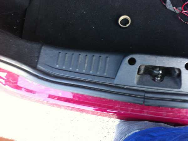

CIiao a tutti ce qualche guida su come smontare le moquette laterali del baule? è necessario smontare le plastiche? se si come si fa? devo levare questa plastica centrale?? non riesco a tirarla via allego foto grazie a chi mi può dare una mano, devo fare passare dei fili sotto ed all'interno.

Per quella devi solo tirare forte.
Eventualmente aiutati con un lungo cacciavite infilato sotto per fare leva, in corrispondenza dei "bottoni" di plastica che fissano quel pezzo.
Re:FordEtis (procedure smontaggio componenti) 07/05/2015 07:15 #300897
Fabietto nn ti so dire pero nn usare il giravite che rischi di spaccare qualcosa... USA attrezzi tipo questi che sicuro nn fanno danni
