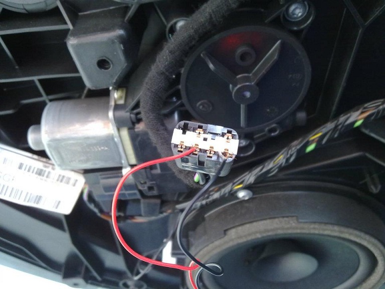

è anche più semplice...basta prendere l'alimentazione dall'illuminazione degli alzacristalli
Quoto a pieno Fabietto....su Face ho messo le foto delle prove ( perchè tra questa e la prossima settimana le monterò ( 1 led per ogni maniglia ).....la corrente si prende dagli alzacristalli....se vi serve posto anche la foto in cui si vede da che pin del connettore prendere la corrente.....smontare la portiera è facilissimo.....ci vogliono circa una mezz'oretta a porta...

comunque basta prendere corrente da qui per le luci alle maniglie:
palo, spiega un po visto che la foto è tua e la macchina è la tua :laugh: :laugh: :laugh:

Noooooooo il mio motorino......il mio connettore....la mia cassa posteriore sinistra....ma dove è finita la privacyyyyyyyy :laugh: :laugh: :laugh: :laugh: comunque non mi va di spiegare XD....qualsiasi domanda mi porgerete risonderò sinceramente...Lo giuro XD

zannamax ha scritto:
ok il rosso è il +.... il meno del led andrebbe attaccato al nero?
no zanna quelli sono già i cavetti dei led di palo :)
quel coso li praticamente è il connettore dei comandi degli alzavetri.
più comodo di così si muore :)
Come ha gia detto Maga il rosso ed il nero sono i fili del led che ho messo temporaneamente per prova. Quella foto serve a capire quali sono i pin ( quindi i fili che entrano ) nel connettore dove arriva l'alimentazione per il pulsante degli alzacristalli posteriori.

No zanna è facilissimo....bisogna svitare le 2 torx sotto il maniglione centrale della porta e 1 dentro la maniglia apriporta....poi parti dal basso e fai forza con le mani e man mano sali verso dx e poi verso sx.....si sgancia tranquillamente ;)
