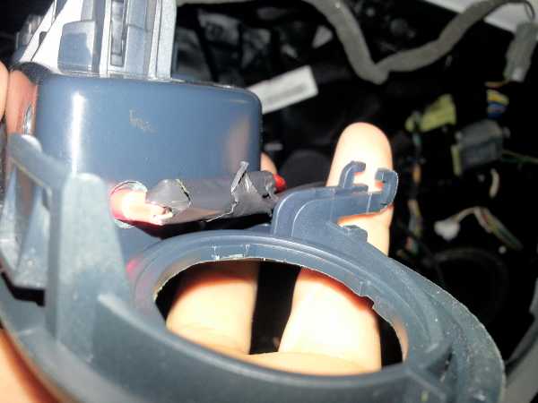

Modifiche effettuate:
QUI

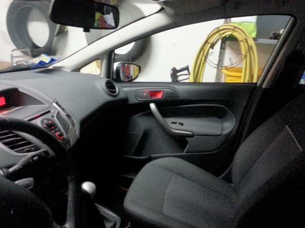

Podaiol ha scritto:
Riporto i binari IT xD
Installate ^^
Qui:
Ed eccole:
Mi sembrano un po' troppo luminose anche di giorno, di notte ti accecano :S :S :S :S :S

Re: luce alle maniglie 28/09/2012 15:24 #202225
Sono sempre nascoste dalla maniglia...si vede solo la luce nella maniglia ma non vieni colpito dalla luce del led...^^
Poi io ci ho già fatto l'abitudine e non ci faccio nemmeno più caso, considerando che sono più o meno della stessa intensità del quadro del contaKM e del display ;)
Inoltre la foto è fatta con luce al neon di notte, non di giorno XD
