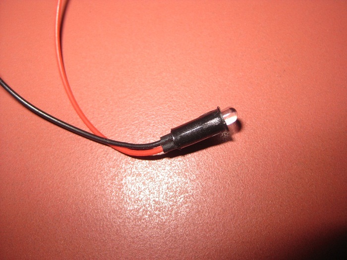

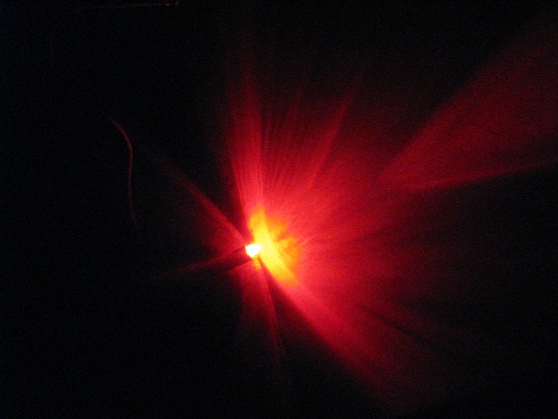

palo ma i tuoi da spenti sono trasparenti o rossi? dove è che avevi messo le foto dove li hai provati che non le ritrovo? grazie :)
Re:luce alle maniglie 20/02/2012 19:51 #161486
Palo89cb ha scritto:
I led ad alta luminosità sono sprecati poichè tu paghi di piu per il fatto che sia piu luminoso quindi piu qualità ecc ecc ma alla fine sei costretto a mettere una resistenza piu elevata poichè se lo alimenti a 3 Volt fa troppo luce per il fatto che sia ad alta luminosità....è un po un gioco di parole non so se mi sono spiegato.....il codice è 70452...chiedi prima se trattano LAMPA e PILOT...se ti rispondo positivamente chiedi di questi led singoli.
Sono trasparenti...eccoli:
se avete altre domande non ci sono problemi :)

domanda:
una volta fatto il foro come si incastrano??

domanda:
interessa anche a me... quasi quasi aspetto a montare quelli che mi hanno dato (anche se sono uguali a quelli nella foto ed io immagino che ci sia una resistenza sotto la guaina)...
l'unica cosa è il come fermarli.. l'idea della colla non mi piace molto....
