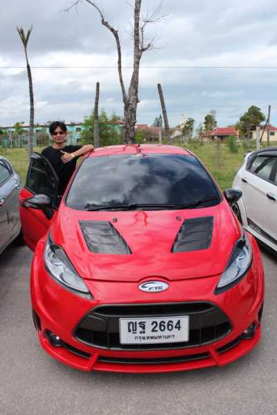

Ciao a tutti,
visto che ormai dalla Thailandia non arriverà niente :( volevo sapere se ci fosse un altro modo per ricreare le palpebre come quelle loro. volevo lasciare come ultimissima opzione il rifacimento del cofano, magari con qualche altro materiale potrei ricrearle io, a me interessano queste.....
avete qualche idea???
grazie

Re: creare palpebre 19/07/2012 09:16 #192613
Dovresti creare la sagoma con il cartone, poi compri un kit per la riparazione barche ( vetroresina ), e li ti danno il panno di vetroresina e il gel a questo punto lavori con il panno intorno alla sagoma e foglia a foglia raggiungi lo spessore che ti serve, una volta fatto smerigli tutto e vai di vernice. E' un lavoro un po lungo ma se hai pazienza secondo me ti viene bene, io avevo fatti pezzi per la moto così e il risultato era più che soddisfacente.
bella idea, sai dove potrei trovare il materiale??

Re: creare palpebre 19/07/2012 09:24 #192616
Guarda in qualsiasi Ferramenta di medie dimensioni quì a Roma abbiamo leroy merlyn non di dove sei, comunque io a volte lo prendevo anche da un normale Ferramenta ;)

Re: creare palpebre 19/07/2012 09:27 #192617
ok grazie proverò a cercare al leroy merlyn qui da me.. nella speranza che lo abbiano, sono in Brianza non sò quante barche ci sono quà da me :laugh:

Re: creare palpebre 19/07/2012 10:21 #192623
mi sto documentando su internet, con video anche per come usare il kit in vetroresina, potrei fare lo stampo come faceva il buon Muciaccia in art attack
ovvero con carta igienica e tanta colla vinilica, così facendo dovrei avere uno stampo rigido del faro e della parte interessata del cofano così poi dopo posso usare il kit in vetroresina per crearmi la palpebra...

Re: creare palpebre 19/07/2012 13:18 #192669
che dici??
Viva il buon Muciaccia :D !! Si in effetti l'unica per avere uno stampo del faro, è proprio fare lo stampo direttamente sul faro con carta igienica/di giornale e vinavil!! Preparati a avere una pazienza assurda nell'aspettare che asciughi :D !!

Re: creare palpebre 19/07/2012 14:53 #192679
Brizzi ma quelle Motordrome che ha messo Magarelli sulla sua non ti piacciono? sono meno invasive... queste ti coprono metà faro da parte a parte

Re: creare palpebre 19/07/2012 14:57 #192680
vorrei che finissero al cofano e non andassero fino a fine faro come le sue
