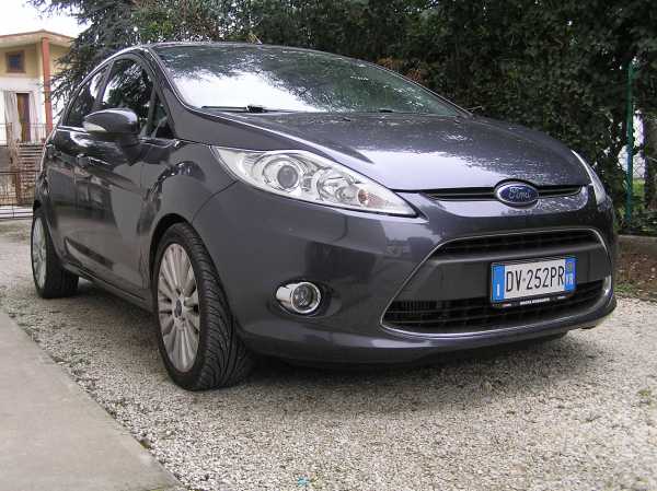

No no le molle della eibach tutto sommato mi pare vadano bene, oggi ho provato a togliere i distanziali ma ho visto che non è un lavoro da 5 minuti, forse davanti è più facile ma dietro direi di no perchè c'è il tamburo e non so bene come devo fare.
Perchè togliere la ruota ok è il lavoro minore ma poi i perni bisogna "batterli fuori" e rimettere i suoi e non vengono fuori così facilmente, cioè davanti una volta tolto il supporto che tiene i freni in qualche modo mi pare c'è lo spazio per farli uscire da dietro, ma per la ruota posteriore che ci sono i tamburi non ho ancora visto come procedere, non è mica che magari c'è una guida da qualche parte?
Giusto per rendermi conto di quanto tempo ci vuole e di cosa dovrei fare.
E comunque a me il tuning non interessa, dunque io li toglierei e rimarrei con la misura sua, ma siccome dove son andato oggi non avevano tempo di seguirmi nei lavori di pomeriggio lo farò il prossimo fine settimana e nel frattempo vedo come devo procedere.
Comunque nell'immagine in allegato si vede come sono ora
