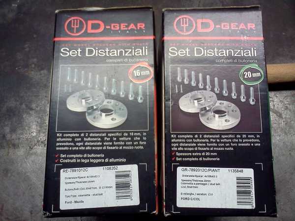

Mica sapete come vanno tolti? :P
Sono quelli nella foto in allegato.
Non sembra così semplice, soprattutto dietro che c'è il tamburo, mi sa che devo perderci un sacco di tempo.

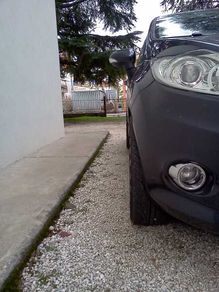

mi faresti una foto di profilo per vedere quanto sporgono

X smontarli: devi smontare le gomme poi x il davanti smontare la pinza togliere le colonette mettere quelle vecchie togliere il distanziale e rimontare idem retro solo che c'è il tamburo se è a doppia colonetta sviti i bulloni tiri via il distanziale e rimonta tutto anche se secondo me ti conviene lasciarli

Ecco, la sostanza è quella nella foto, sta a filo proprio, mi sembra troppo a filo.
E poi, ora non so se è dovuto alle molle eibach, ma la ruota invece di essere dritta sembra quasi che verso il basso esca di più cioè invece di essere così ||-- è leggermente //-- ma ripeto potrebbe essere solo una mia impressione.

Non mi sembra che sporgano in maniera eccessiva, ad occhio fossi una fdo non ti fermerei :P
L'inclinazione di cui parli si chiama campanatura, l'importante è che non sia eccessiva tanto da consumare in modo irregolare l'interno gomme

si montano anche sull'individual i mozzi son identici anche le colonette(originali)

Secondo me puoi lasciarli tranquillamente, con i cerchi originali che sono molto chiusi come disegno non si vedono nemmeno guardando dentro.
Inoltre non sono nemmeno eccessivi, dietro in particolare si sicuro sono dentro al massimo davanti possono essere proprio a filo ma non mi sembra neanche.
Discorso cuscinetti che si rovinano,alla lunga di sicuro soffrono di più, ma allora anche gli ammortizzatori con solo il kit molle... Quindi....
