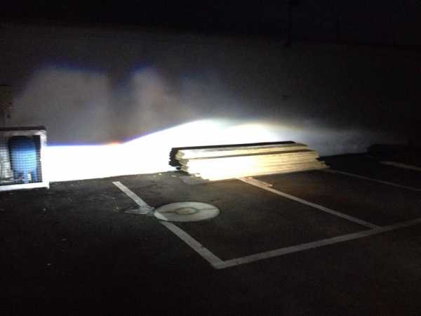

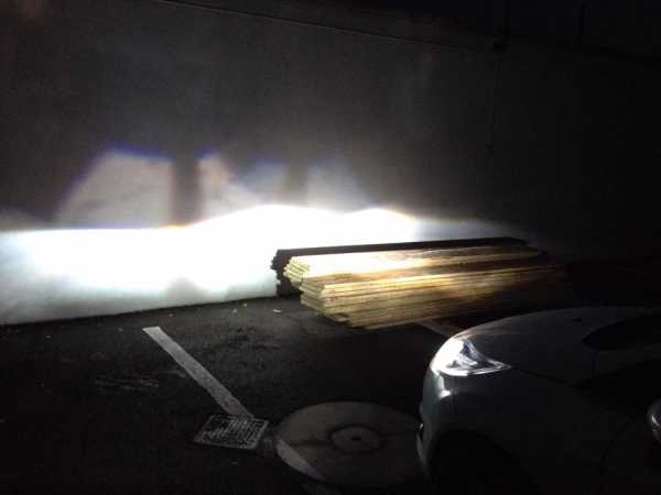

questo è il fascio dei fari con l'elettrodo sopra, in effetti mi sa che c'è qualcosa che non va...

Quello che si vede sul muro c'è in ogni caso e non dipende dall'elettrodo. Il problema è questo
Sul fascio a terra si nota tantissimo
è esattamente quello che mi da fastidio, in pratica per terra davanti alla macchina se mi passa un gatto non lo vedo

Guarda...sono anni che perdo tempo con lenti e lampadine e ti dico che quello non c'entra niente. Quel riflesso verso l'alto è dovuto alla cromatura davanti al faro. L'unica cosa che cambia è che scompare il cono d'ombra che ti go evidenziato. Se sono troppo alti abbassali da dentro e sei apposto
