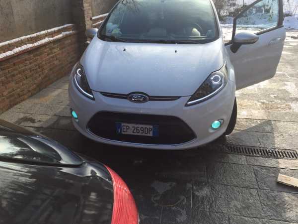

Se vuoi i led sempre accesi la soluzione più veloce è prendere il positivo dalla scatola fusibili e attaccarci i led come hanno già fatto altri utenti:
(foto presa in prestito)

Striscia per drl ed Angel Eyes come posizione
Ti attacchi al 12 sotto chiave
della foto di folgore che ti ha postato Fannius e apena giri la chiave ti si accendono solo le strisce

fari automatici 16/01/2015 01:27 #292506
ecco devo fare quel lavoro li identico xo quando i fari automatici si accendono si accende sia posizione che faro insieme alla striscia e al angel
