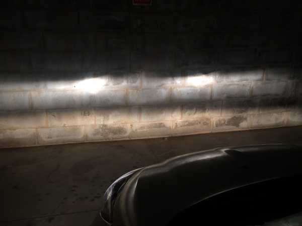

@Vperv:Allora le Hir3 non vanno affatto male (tralasciando però il fatto che scaldano un pochino di più ed è l'unico mio pensiero... ) .
Considera che dalle foto la Hir3 sta solo sulla Destra "passeggero" quindi anche quelle proiettate sul muro la Hir è solamente montata sul faro DX su l'altro c'è la Osram Night Braker.
La differenza si vede, come però la si vede sulle altre tra Osram e Philips (a vantaggio di Philps...) per tanto sarebbe interessante confrontare la Hir Con la Philips e temo che siano quasi identiche...però sarà da fare! :) perché se la Hir sarà ancora più "performante" a questo punto con 49 euro si avrebbe un'illuminazione favolosa e quanto meno più "sicura" in quanto zero centraline aggiuntive e menate varie....
Però è da valutare anche alla lunga che come detto le Hir scaldano (dicono circa il 15% in più) e su 50°-55° arrivi circa a 62-65° e non sono pochi per la durata del faro, mentre l'assorbimento è poco di più...
