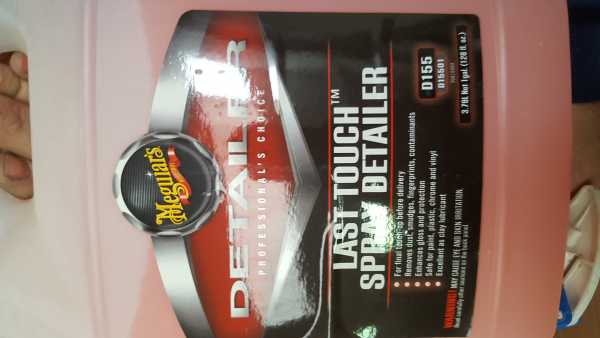

Macchie gialle su carrozzeria fiesta bianca 09/05/2016 08:02 #320783
Ciao,
Anche io sono affetto dallo stesso problema il carrozzabile convenzionato col concessionario me l'ha già pulita con un prodotto a base di teflon e mi ha lucidato il portello del baule purtroppo so che torneranno nel mentre vi condivido il prodotto io lo sto ancora cercando ma confido di trovarlo.
Lorenzo

Macchie gialle su carrozzeria fiesta bianca 09/05/2016 16:55 #320804
Primo ha scritto:
Ciao,
Lorenzo
Ciao scusa quindi il prodotto usato dal carrozziere è quello? cosa ti ha detto? cosa sono dovuti?
cmq ha detto il mio amico che bianco MAI piu'!!
Addirittura preferisce il nero al bianco lo aveva sulla precendete clio...xchè sul bianco si vedono si meno i graffi e polvere ma è sporchevole come il nero ed è peggio del nero sui paraurti infatti si vedono di piu' i segni lasciati dai sassolini o similari

Re:Macchie gialle su carrozzeria fiesta bianca 09/05/2016 20:24 #320816
Quel prodotto serve solo per dare un tocco di lucido, ma non è decontaminante.
Per decontaminare serve la clay bar, e poi sigillante e cera per finire il lavoro.
Macchie gialle su carrozzeria fiesta bianca 12/05/2016 12:04 #320981
Lo so che non è un decontaminante ma ero li mentre lo dava e ha rimosso la maggior parte delle macchie con una passata poi chiaro che l'ironx funziona meglio.
Le mie erano particelle ferrose dovute ai freni del treno...
