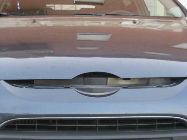

Io quando la smontai ho solo sganciato quelli superiori e facendo forza se ne è venuta...quelli inferiori non sapevo neanche che esistevano me ne sono reso conto dopo ma successivamente ho continuato sempre a smontarla allo stesso modo...i ganci di sotto li ho sganciati sempre con la forza....metto una foto per farvi vedere meglio i ganci inferiori

Magarelli ha scritto:
Ciccius ha scritto:
Non mi riesce proprio di smontare sto baffo,sgancio i 4 fermi che si vedono ma non appena inizio a tirare, il paraurti fa dei movimenti poco raccomandabili...i fermi della parte sottostante al baffo vanno sganciati in qualche modo o si deve solo tirare??? :(
colgo questa occasione per dire a coloro che affermano che basta far leva nei 4 ganci sopra per togliere la mascherina che NON è così che si fa!! :blink: :blink:
sotto incastrato nel paraurti ci sono altri 4 ganci.
prendendo un cacciavite piano avvolto in un panno (in modo da non graffiare la vernice) bisogna infilare la lama tra mascherina e il paraurti stesso. ce ne sono 2 a destra e 2 a sinistra (per poterli individuare aiutatevi tirando leggermente verso l'alto la mascherina). bisogna praticamente schiacciare gli altri 4 ganci in modo che si sfilino dalla sede.
solo così si toglie la mascherina!
più o meno sono situati qui:
se non si fa leva sotto, quindi tirando solo verso l'alto la mascherina spacchi i ganci (che sono di plastica, quindi è un attimo romperli)
Grazie Corrado :woohoo:

Concordo con «Ciccius» è meglio sganciare i fermi inferiore che tirare con forza.
non si può esser sicuri di avere, come «Palo89cb» i fermi non ancorati.
Anche io ho dovuto cercare di sbloccarli, i miei erano tutti ancorati.

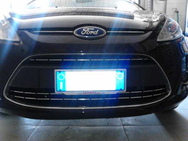

ok allora mi sono applicato pure io tutto il pomeriggio :) che ne pensate?

Re:Baffo Golf Style 29/06/2012 22:33 #189940
Sono sincero,secondo il mio parere ha un suo perchè, non mi fa impazzire(ma perchè non apprezzo molto le cromature di mio),ma ha un suo perchè

Re:Baffo Golf Style 29/06/2012 23:24 #189944
Carina, ma è una cosa "esagerata" secondo me..
Sarei piuttosto per la verniciatura della griglia in nero lucido (come le nuove ford), ma non voglio andare OT ;) !

Re:Baffo Golf Style 30/06/2012 00:27 #189949
Quoto...troppe :)
Re:Baffo Golf Style 30/06/2012 01:12 #189951
menomale che non l ho fotografata tutta allora XD :whistle: altrimenti mi facevate secco stasera :laugh: di cromato oltre alla griglia aggressiva o le calotte degli specchietti, le maniglie delle portiere e l`antenna :P

Re:Baffo Golf Style 30/06/2012 16:50 #190024
si, mi piacerebbe verniciare nero lucido oltre alla griglia e frontalino, pure la parte in plastica nera del paraurti posteriore gli specchietti completi e non solo la calotta, la cornice dei finestrini ke ha un pellicola nera ma secondo me verniciata ha tutto un altro effetto, e l antenna. in futuro di sicuro lo faro :) appena mi saro` seccato delle cromature. anche se non sono molto convinto che sul rosso morello stiano bene... la vedo piu su una fiesta frozen o panter.
