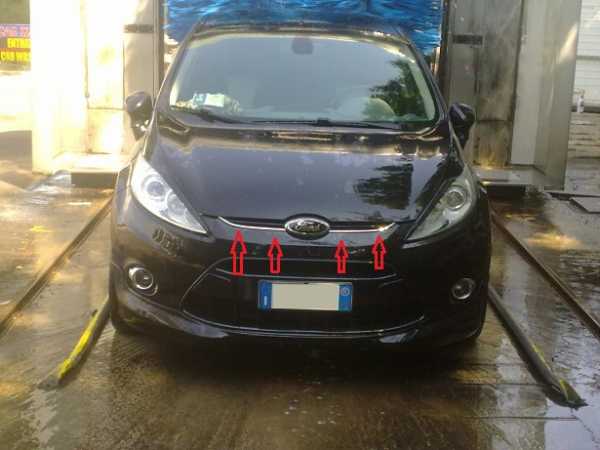

Magarelli ha scritto:
Ciccius ha scritto:
Non mi riesce proprio di smontare sto baffo,sgancio i 4 fermi che si vedono ma non appena inizio a tirare, il paraurti fa dei movimenti poco raccomandabili...i fermi della parte sottostante al baffo vanno sganciati in qualche modo o si deve solo tirare??? :(
colgo questa occasione per dire a coloro che affermano che basta far leva nei 4 ganci sopra per togliere la mascherina che NON è così che si fa!! :blink: :blink:
sotto incastrato nel paraurti ci sono altri 4 ganci.
prendendo un cacciavite piano avvolto in un panno (in modo da non graffiare la vernice) bisogna infilare la lama tra mascherina e il paraurti stesso. ce ne sono 2 a destra e 2 a sinistra (per poterli individuare aiutatevi tirando leggermente verso l'alto la mascherina). bisogna praticamente schiacciare gli altri 4 ganci in modo che si sfilino dalla sede.
solo così si toglie la mascherina!
più o meno sono situati qui:
se non si fa leva sotto, quindi tirando solo verso l'alto la mascherina spacchi i ganci (che sono di plastica, quindi è un attimo romperli)
ah quindi non serve smontare il paraurti, basta far leva sollevando un po' la mascherina da quel che ho capito, infilando il cacciavite piatto sui ganci inferiori per staccarlo... speriamo non si danneggi il paraurti... proverò
