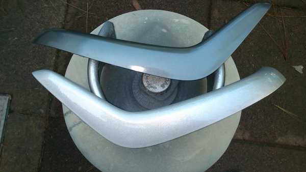

io ho appena verniciato tutto, compreso le bocchette dell'aria che qui non si vedono. Le ho fatte argento metallizzato come la titanium, nella mia inizialmente erano canna di fucile. Nella foto allegata dei braccioli degli sportelli si nota il colore originale

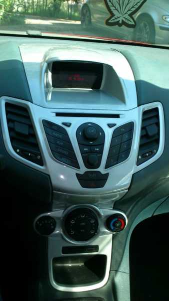

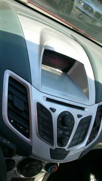

Ho provato anche io con il bianco ma purtroppo la parte dove si trova il display riflette pericolosamente sul vetro in certe condizioni sopratutto controsole :S secondo se è preferibile un colore scuro almeno solo per quella parte. Le altre parti bianche sono molto belle. Io le ho fatte tutte blu :silly:
