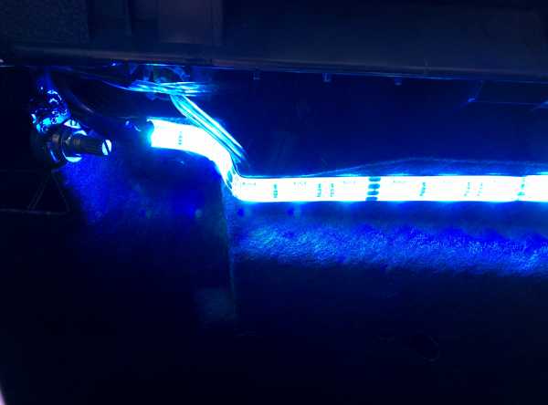

Dopo 2 ore di lavoro, saldatura da rifare all'altezza dell'attacco t10 per mio errore su una striscia, aggiunta di nastro biadesivo più forte sulle striscie led, ricerca del +12 sottochiave con tester nella scatola fusibili, taglio del faston della metà perché ho la scatola fusibili con fusibili minuscoli (che non sapevo neanche esistessero) e sistemazione del cablaggio, ecco il risultato:
plus.google.com/104691847593551194147/posts/ewkdPXWWhay
Questa sera posto altre foto per vedere da vicino il lavoro.
Ringrazio infinitamente fabietto1990 per la fornitura delle strisce, ha capito perfettamente le mie esigenze, e soprattutto per la gentilezza e la disponibilità.

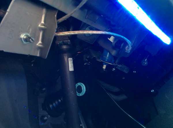

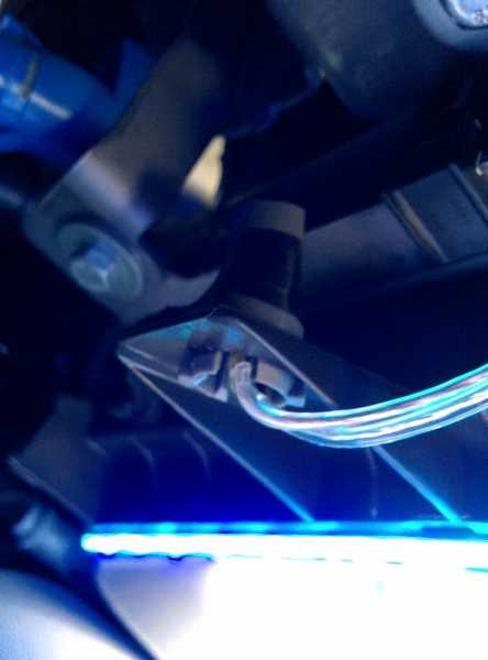

Ecco le foto di dove ho fissato i potenziometri. Quello sopra la pedaliera sembra fatto apposta. C'è una piccola staffa di metallo sopra la frizione con un foro. Chissà a cosa serve.
Invece a destra l'ho fissato sul bordino della copertura in stoffa rigida.
Sul cassettino si trova invece un foro in corrispondenza della parte finale di destra da cui ho fatto passare i cavetti. La scatola fusibili e lì a portata. Pensavo molto più difficile, invece con poco lavoro è tutta un altra cosa.
Prossimo lavoro, plafoniera della titanium con led ambientali Cyano. Vedremo più in là. B)
