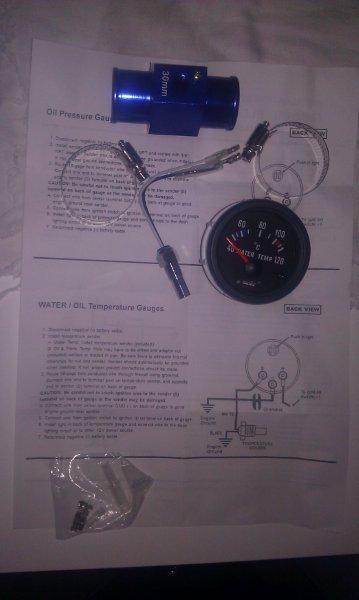

scusa ma perchè tagliare il tubo non è meglio mettere il raccordo PILOT direttamente sul radiatore e spostare solamente il tubo dal radiatore al raccordo?
ti sembra un buon consiglio
ciao
Re:Posizione termometro acqua radiatore 23/03/2012 21:01 #170535
ciao
emmmmmmm no...ti spiego il perchè ci sono 2 motivi...
1 è che più ci avviciniamo al radiatore più la temperatura scende quindi è meno precisa
2 l'attacco del radiatore è di plastica dura come faccio a stringere in modo che non perda liquido?? :silly:
Spero di essermi spiegato....comunque i consigli sono sempre ben accetti voglio precisare! :laugh:

Aggiornamento è arrivato il manometro/temometro
Allora i cablaggi ci sono già avrai bisogno solo di qualche cavetto elettrico per mettere a massa l'impiantino e per collegare al positivo della batteria o dove ti vuoi collegare...nella confezione ti danno anche i morsetti... B)
