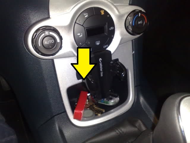

IL manometro lo posizionerò qua dentro:
La foto l'ho presa a un utente del forum chiedo scusa se l'ho copiata senza chiedere! :blush:

Re:Posizione termometro acqua radiatore 14/03/2012 20:37 #168421
Ma lo elimini lo spazio come portaogetti??perchè altrimenti dalla parte di dietro mi sembra che non ci sia spazio.

Re:Posizione termometro acqua radiatore 14/03/2012 20:45 #168425
Si elimino lo spazio come portaoggetti! Lo metto la dentro...non lo buco per inserirlo....domani faccio una foto per farvi capire!

Re:Posizione termometro acqua radiatore 14/03/2012 20:49 #168428
ringhio potresti metterlo sotto il volante, dove ci sono le fessurine. te lo metti orientato come vuoi :)
non so se hai capito dove :laugh: :laugh:
Re:Posizione termometro acqua radiatore 14/03/2012 21:02 #168432
Sisi Ringhio ho capito infatti gia lo immaginavo....da come ho capito non hai intenzione di bucare nulla :cheer:

Re:Posizione termometro acqua radiatore 15/03/2012 00:47 #168476
Bucherò lo stretto necessario per il passaggio dei fili!

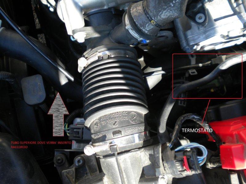

Re:Posizione termometro acqua radiatore 15/03/2012 19:37 #168643
Allora il manometro è illuminato...il raccordo è da posizionare nel tubo superiore radiatore raffreddamento....io il manometro lo posizionerò nella "cuneetta" sotto il posrtatessere o nel mio caso tasto ESP sotto la consolle clima..hai presente?
In foto ti mostro dov'è posizionato il termostato e quale sarebbe il tubo superiore da tagliare! B)
Pensi che tagliarlo ci saranno dei problemi?, dovrai poi raboccare con del nuovo antigelo?, c'è il rischio che ti si formino dele bolle d'aria, che inpediscano la circolazione dell'antigelo? da dove la spurghi?

Re:Posizione termometro acqua radiatore 15/03/2012 19:45 #168647
Nella guida che farò spiegherò bene tutto il procedimento passo per passo comunque ti dico subito che io scaricherò tutto l'impianto di raffreddamento poi lo ricaricherò per non creare bolle d'aria! B)

Re:Posizione termometro acqua radiatore 15/03/2012 19:47 #168648
P.S. Tagliare il tubo ci vogliono 30 secondi..è una cavolata...e non si corre nessun rischio tranquillo! ;)

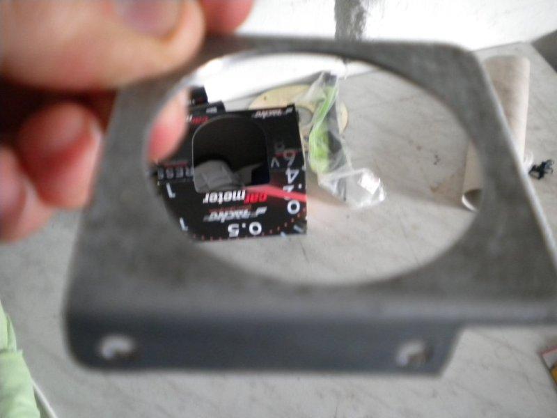

Re:Posizione termometro acqua radiatore 22/03/2012 17:56 #170298
Aggiornamento....ho creato una "mascherina" per inserire il manometro e avvitarlo nel porta oggetti sotto il clima l'ho appena finita di verniciare e fatta asciugare ecco la foto...99% faccio tutto domenica mattina!!! :woohoo:
PRIMA:
DOPO:
CON MANOMETRO INSERITO E AVVITATO:
