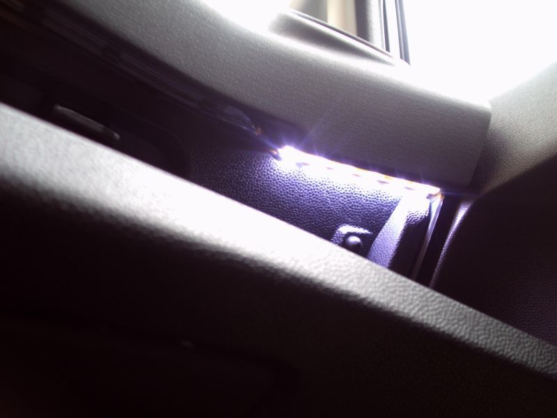

Questa è la mia Fofi dotata della striscia led che si accande automaticamente all'apertura del cassetto. :laugh:

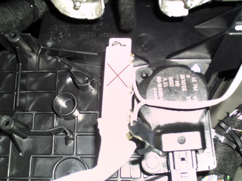

Re:Illuminazione del cassetto porta oggetti. 21/03/2010 22:44 #48152
Questo è il sensore (quello bianco con la X rossa) che ho posizionato dietro al cassetto sulla sinistra dei fusibili.

Re:Illuminazione del cassetto porta oggetti. 21/03/2010 22:49 #48154
Questo è il magnete bloccato con del nastro dietro al cassetto in direzione del sensore.

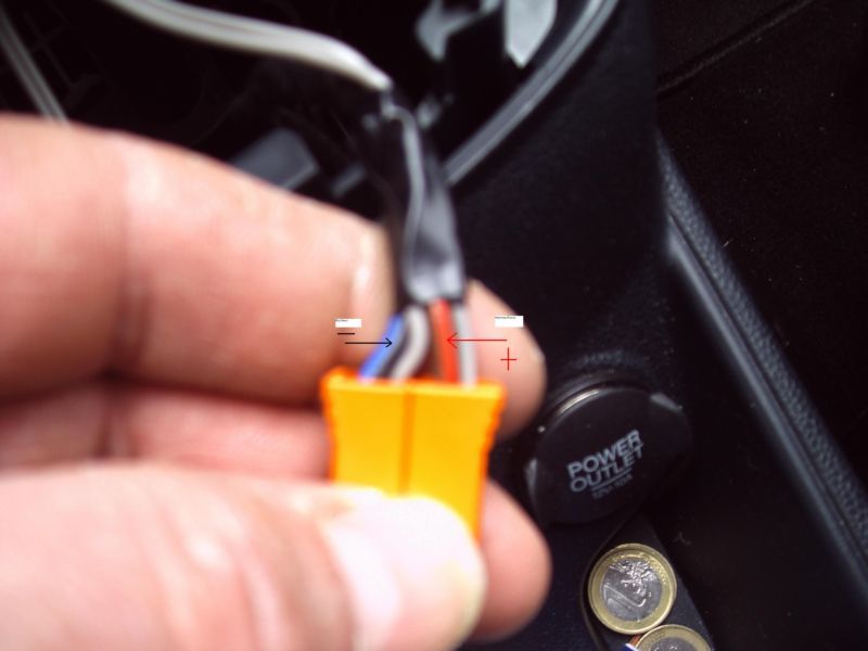

Re:Illuminazione del cassetto porta oggetti. 21/03/2010 22:54 #48158
Queste sono le connessioni filo blu/nero = negativo filo marrone/rosso = positivo

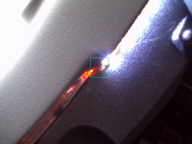

Re:Illuminazione del cassetto porta oggetti. 21/03/2010 23:04 #48163
Questo è il punto di accesso per la piattina collegata alla striscia led incollata a fianco della fibra ottica esistente (versione Titanium)

Re:Illuminazione del cassetto porta oggetti. 21/03/2010 23:06 #48164
:laugh: E LUCE SIA!
