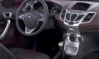

Ciao ragazzi!
Oggi pomeriggio mi sono divertito, per motivi pratici ed estetici, a colorare le maniglie delle portiere interne color argento, in tema con il colore della parte centrale dove alloggia l'autoradio.
Non so se sulle titanium sia già colorato (non mi sembra).
Comunque il risultato è identico a quello visto su alcune foto pubblicitarie online come questa ;)
Ditemi cosa ne pensate...

Sono belle chissà se le vendono

eh ma metti le foto delle tue :laugh: quella foto l'avrò vista 3000 volte :laugh:
