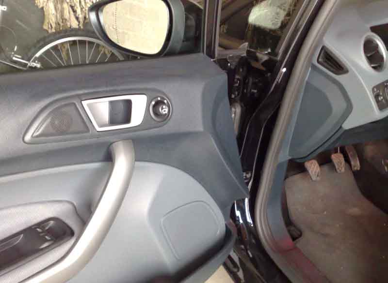

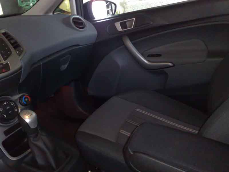

Re:Maniglie interne colorate! 09/06/2010 18:23 #66581
Sniper ha scritto:
Non ho smontato niente!
Basta che con un pezzo di plastica copri la superficie non da colorare.
Mi spiego meglio con mini guida(non dovrebbero servire foto):
Prendi un pezzo di plastica (puoi usare un sacco della spazzatura) sollevi la maniglia come per aprire la portiera e ci infili sotto la plastica. Molli tutto e questa verrà pizzicata dalla maniglia coprendo già una buona zona!
Applichi un'altro pezzo dal lato che non hai coperto.
Con altra plastica copri tutto attorno e aggiungi dela giornale sul vetro e parte degli interni dell'auto, appunto per evitare che il colore nebulizzato si posi dove non dovrebbe...
fatto questo sei pronto.
Dai 2 mani di aggrappante a distanza di qualche minuto.
Fai asciugare e dai 2 mani di colore argento/chrome o quello che preferisci.
Quando è bello asciutto dai 2 mani di fissante lucido.
Fai asciugare qualche ora, togli tutta la plastica e dil giornale e il lavoro è fatto ;)
Se hai applicato bene la maschera di plastica non dovresti aver colorato altro che la maniglia stessa!!!
Casomai avessi sbavato un po', prendi dell'acquaragia e rifinisci con un cotton fioc imbevuto in questa le zone attorno alla maniglia. E poi volendo con un marker nero rifinite ulteriormente...
Il risultato è ottimo e se fate attenzione ad applicare plastiche e giornale la macchina non si sporca.
Naturalmente non mi prendo responsabilità... :dry:
Ecco le mie

Re:Maniglie interne colorate! 09/06/2010 18:27 #66586
Grazie ancora!
L'importante di tutto questo lavoro è fare un buona mascheratura con la plastica.Sennò rischiate di rovinarvi tutta l'auto... ;)

Re:Maniglie interne colorate! 09/06/2010 18:45 #66594
picia83 ha scritto:
Ecco le mie
complimenti!! ottimo lavoro!! :laugh:
se non fossi una super mega imbranata ci proverei..ma so già che farei solo danni!!!!! :S
scusa ma a me in quel modo non piacciono.
resta il fatto che hai fatto un lavoro superbo però io non avrei fatto solo quella parte ma avrei fatto uguale il maniglione sottostante, e poi sembra quasi bianco il colore
  • m3820
  • Avatar di m3820
  • FoFi+ gpl 1.4 16v
  • Messaggi: 1232
  • Ringraziamenti ricevuti 10
Re:Maniglie interne colorate! 09/06/2010 18:55 #66604
si purtroppo le foto non sono un granchè ed avevo la luce da dietro.
Le maniglie sembrano più chiare perchè non ancora ben asciutta la vernice.
Ti assicuro che il colore è identico alla plastica del pss...
Il risultato, come purtroppo non viene ben reso dalle mie foto, è identico a quello della brouchure che si trova su internet :P
Sono molto ocntento, e non stanno perdendo ne colore ne lucentezza!
