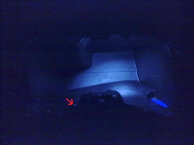

Re:Illuminazione cassetto portaoggetti by VELAMP 07/10/2010 11:34 #82067
Allora, ho installato il punto luce in alto, "a scomparsa" (l'unica cosa visibile è l'elemento magnetico vicino alla chiusura - la freccia rossa nella foto)... che dire? il risultato è degno di un Audi! (la foto col cellulare non rende giustizia)
Per adesso il fissaggio (peraltro ben saldo) l'ho fatto con del ferro filato (che "fuoriesce" dal Velamp e si lega a 2 appigli), ma poiché non sono riuscito a tenderlo bene e il punto luce urta contro una superfice metallica, con l'auto in movimento farà sicuramente rumore. Dovrò quindi almeno mettere della carta gommata tra il Velamp e questa superfice in modo che stia fermo, ma per farlo questa volta voglio smontare il portaoggetti (fino ad adesso ho lavorato col portaoggetti montato e non è per niente facile!). Il problema è che ieri non sono riuscito a sfilare i tasselli che lo ancorano in basso (www.fordfiestaitalia.com/forum/10-intern...li-portaoggetti.html)... qualcuno di voi l'ha mai fatto?

Re:Illuminazione cassetto portaoggetti by VELAMP 07/10/2010 12:21 #82070
Non ci ho capito nulla :( :S :unsure: uffa!! è buia la foto e non riesco a decifrare la cosa!! cee non ce la faro' mai a metterla!!

Re:Illuminazione cassetto portaoggetti by VELAMP 07/10/2010 13:07 #82077
Non vedi niente perché non c'è niente! il punto luce e l'elemento magnetico col filo io li ho messi nell'intercapedine in alto (cioè sotto l'airbag passeggero) e sono nascosti alla vista! nel cassetto (freccia rossa) va solo l'altro piccolo elemento magnetico "libero".

Re:Illuminazione cassetto portaoggetti by VELAMP 07/10/2010 13:43 #82086
forse la luce è meglio metterla di lato perche' mettendola sopra quando cerchi qualcosa la luce colpisce la mano e sotto fa ombra

Re:Illuminazione cassetto portaoggetti by VELAMP 07/10/2010 13:46 #82087
io penso che la metterò sul lato sinistro del cassetto...
