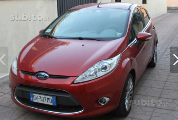

Re: Premium Sound Sistem o cosa? 02/05/2013 20:46 #235092
questi sono i fari
scusa ma non ho ben capito la tua risposta....secondo te non è Titanium oppure non è possibile che non abbia il Bluetooth?

Re: Premium Sound Sistem o cosa? 02/05/2013 21:04 #235097
ma è l'ultima o la penultima fiesta?
Re: Premium Sound Sistem o cosa? 02/05/2013 21:11 #235098
Fiesta 1.2 82CV 5p 02/2009

R: Premium Sound Sistem o cosa? 02/05/2013 21:20 #235101
Se ha quei fari è la titanium.
