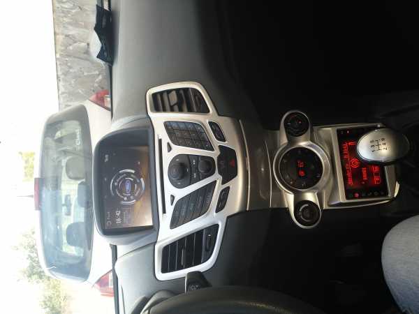

Anche io montando un sistema simile ho notato ce i comandi vocali e bt si sentono bassissimi, cmq credo che anche la vostra soluzione permette di mantenere le funzioni ma nn permette di gesrire il 2 din con il pss originale.
Cmq ecco come si presenta oggi la mia fiesta
