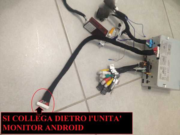

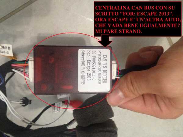

Re:Autoradio Android 4.4 per FOFI MK7 25/07/2015 18:39 #306376

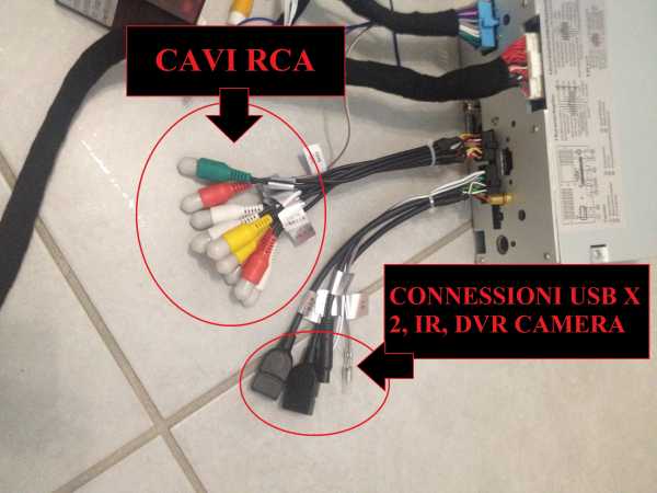

folgore ha scritto:
Mesà che il lavoro che ho fatto io,su l's100 per la mk7 09 servano a ben poco a voi,,l'harduwere è troppo diverso,io non ho l'unità DVD esterna come voi,l's100 si interfaccia con la radio cd originale,ho dovuto tagliare l'attacco cambus del s100 che era per la 2011 mk7 e con un cavo parrot per Bt l'ho ricablato e convertito per mk7
N.B. Io sulla mk7 del 2009 ho due attacchi nel cd originali,ma l's100 si cabla solo ad uno
Mi fate una foto alla radio con i cavi montati
Ma vico che fine ha fatto......é passato a Fiat..... Lui si che sarebbe d'aiuto
Folgore ecco la foto dei cavi della radio Android

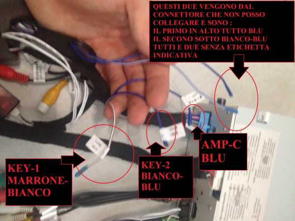

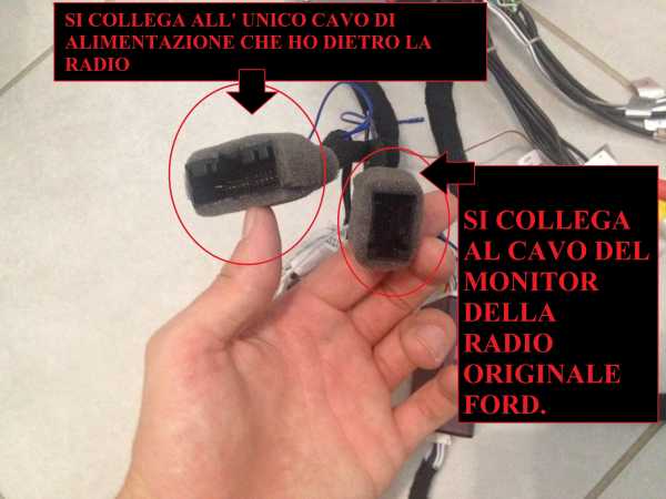

Re:Autoradio Android 4.4 per FOFI MK7 26/07/2015 01:58 #306381
Ammazza che servizio fago!!!!!
Il key 1\2 vengono dal cambus....... Sarebbe da provare a dargli corrente,ma sembrano troppo sottili per essere cavi di alimentazione.......
Domanda stupida e forse insensata,avete provato ad attaccare anche il monitor della fofi?

Re:Autoradio Android 4.4 per FOFI MK7 26/07/2015 02:09 #306382
Ho attaccato il cavo del monitor originale al connettore dell'android ma nulla

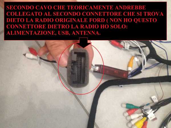

Autoradio Android 4.4 per FOFI MK7 26/07/2015 02:12 #306383
No key 1/2 vengono dal connettore azzurro attaccato dietro al dvd android e pure amp-c guarda meglio ;-) gli altri due invece dal connettore che non posso connettere perché non ho fisicamente un altro connettore dietro il cd originale ford. Ne ho solo uno

Autoradio Android 4.4 per FOFI MK7 26/07/2015 08:34 #306386
Non riesco a trovare no straccio di schema.....maledizione,non può avanzare un connettore,sicurramente non è la radio per il Vs anno di produzione, sul PC del lavoro ho degli schemi dei connettori ford, lunedì ve li mando.........sarei proprio curioso di sapere vico come ha fatto,forse lui ha due attacchi....
Cogliete la palla al balzo e restituite il prodotto,aspettate ancora un po :con loro non sicambia(se non specificato) neanche l'unità DVD, è integrarla
www.roadnav.com.cn/show_list.php?id=52

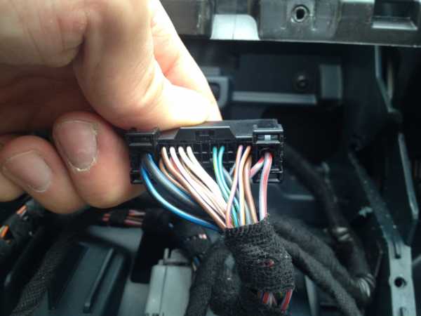

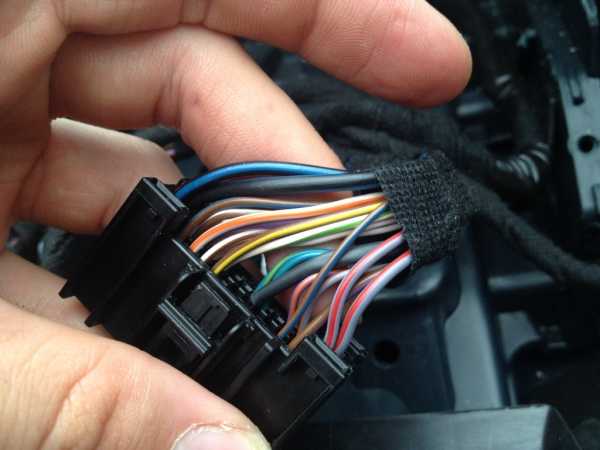

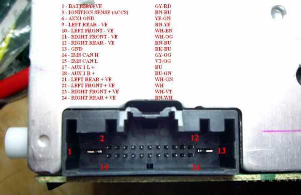

Autoradio Android 4.4 per FOFI MK7 26/07/2015 13:35 #306401
Online ho trovato questo schema che dovrebbe essere del connettore dell'MK7
Questo è il mio connettore
Sotto:
Sopra:
Ho le foto anche di quello dell'MK7B ma non ho lo schema che ne indica le proprietà dei fili
  • Fago1988
