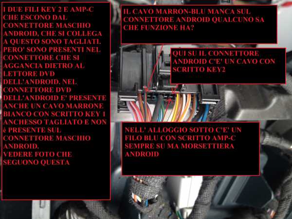

UDITE UDITE... Penso di aver trovato il problema... Posizioni diverse di fili nel connettore fra MK7 e MK7B... Da verificare ma sto disegnando le posizioni diverse poi posterò il tutto

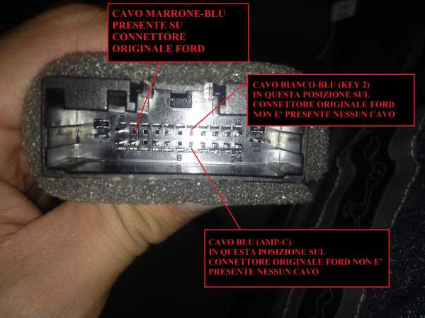

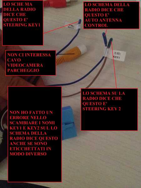

Ho trovato una cosa curiosa un filo che c'è nel connettore originale ma che manca nel maschio android... questo filo è presente anche nella MK7B che ho visto (ho appena controllato le foto che ho) guardate tutte e tre le foto.
PRIMA QUESTA
QUESTA PER SECONDA
QUESTA PER TERZA

No pazzo :-) aspetta vedo se riesco ad avere informazioni io, se si tratta di spostare dei fili e basta... Per esempio nel connettore originale se guardi sopra le foto che ho postato c'è un cavo marrone blu, nella solita posizione nel connettore android manca proprio il cavo e il marrone blu dovrebbe essere l'ACC quindi o alimentazione o sottochiave. Nel connettore piccolo che si collega dietro la radio android l'ACC va a finire nella centralina can bus ma da li non va al connettore dietro il lettore DVD credo invece che vada nel connettore che non possiamo attaccare. Se sta così è ovvio che non si può accendere
