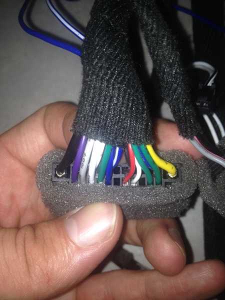

Quello con scritto 2 main power/amplifier è quello che si collega dietro la radio android

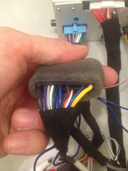

Questa è la parte che si collega con il connettore originale della fofi l'unico che ho
Sopra:
Sotto:

Ma però non sono fili grossi da dire che servono per l'alimentazione... Se vedi le foto nel secondo morsetto i cavi blu e blu bianco non arrivano alla radio ma sono tagliati e sigillati poi ci sono i fili del solito colore di quei due sul connettore attaccato alla radio android... Guarda l'ultima foto con i 5 cavi quelle su cui ho scritto in rosso

Mi sono accorte di una cosa Andrea38 anche tu hai i cavi blu bianco e blu ( key1 e key2 staccati? Secondo me vanno collegati con gli altri due cavi che sono scollegati nel connettore di alimentazione android vedrai quei due sono i sottochiave

Allora ho ricontrollato lo spinotto che si collega all'alimentazione della radio originale ha due fili che escono di li ma sono troncati e sigillati ma si ritrovano nel connettore dietro la radio android e sono key1 e key2 che siano i sottochiave scollegati? Avevo sbagliato io a dirvi che venivano dal connettore che rimaneva scollegato... Sorry
