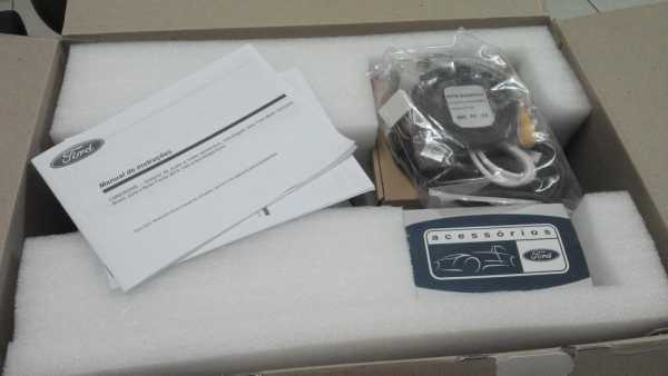

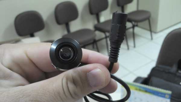

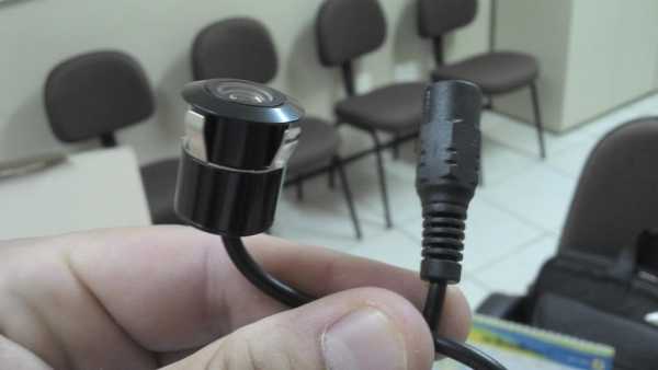

Salve,
mi inserisco per la prima volta nella discussione per segnalare i seguenti link dove si parla di una stazione multimediale per le Fofi successive al 2013 Mk7b che sul mercato brasiliano sembra essere omologata da Ford:
www.ar70.com.br/produtosford/?tpl=carac
www.autoradio-con-navigatore.it/ford-fie...ema-android-4-4.html
Nel primo link si parla di una omologazione Ford, sul mercato brasiliano, per il modello 2015 con codice BH5A / 19G323 / AA ,/ che dovrebbe essere equivalente al restyling del 2013 a meno dei motori Euro 6, probabilmente non importato sul mercato italiano a meno di una verifica in DOT .
Il secondo e terzo link video demo in lingua brasiliana.
Seguono 8 foto delle confezioni contenente l'autoradio multimediale AR70 e retrocamera con codici Ford ordinate suppongo in Brasile.
Il quarto link è il video relativo al montaggio, con audio in lingua brasiliana, di un'autoradio multimediale android simile alla versione brasiliana AR70.
L'ultimo link è relativo all'importatore pseudo-italiano di un'autoradio multimediale android 4.4.4 S 160 sempre simile alle precedenti.
Se qualcuno ha acquistato e montato uno di questi prodotti oppure ha notizie più circostanziate può fare cosa gradita fornendo nuovi dettagli alla comunità.
