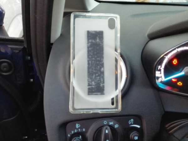

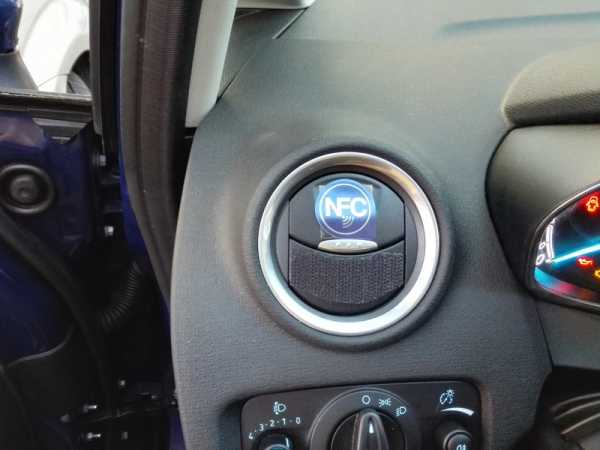

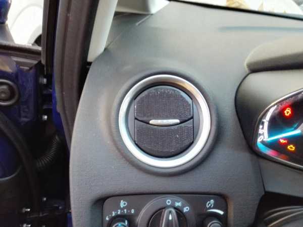

Ho pensato di cercare del velcro adesivo nero da applicare alla plastica dura (altrove è inutile) e, unendo l'utile al dilettevole, sbatterci sotto una tag NFC per impostare tutte le opzioni che servono al mio Android per funzionare in macchina senza muovere un dito.
Che dire, fatto tutto in 10 minuti, non si nota e funziona alla grande. In più RUOTA seguendo la bocchetta.
Ho sagomato i velcri DURI in modo da permettere il corretto funzionamento della bocchetta e appiccicato il tag (consiglio di mettere del nastro bi-adesivo per ulteriore sicurezza).
Mi sono accorto che il velcro non fosse abbastanza sporgente per una presa stabile, così ne ho fatto semplicemente un altro strato. Se si fa il lavoro in maniera decente, non compromette NULLA, inoltre l'adesivo viene via con qualsiasi prodotto non invasivo e un po' di pazienza.
Non resta che applicare una striscia SOFT sul retro del telefono - meglio se sulla custodia, come ho fatto sul mio.
E via. Spero di aver dato uno spunto di riflessione interessante.

Interessante.. Il tag NFC a cosa lo hai collegato?? In che modo?

Qui viene il bello: il tag non è un oggetto che si colleghi o alimenti. Funziona a contatto con i dispositivi che abbiano la tecnologia Near Field Communication. Su di esso puoi registrare determinate azioni che il tuo telefono deve compiere. Io ne ho uno a casa e, appunto, uno in macchina (li ho trovati nella scatola del mio Huawei p7, ma credo che li vendano a secchi).
