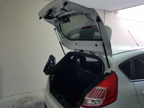

Ciao, io ne ho acquistata una recentemente ed è incorporata nello specchietto retrovisore centrale e in più era inclusa nel pacco una retrocamera. Una volta installato il tutto è davvero molto comoda ecc. Sono nuovo non so come si mandano le foto,appena riesco a capire le mando. Ho Dimenticato di dire che l'ho pagata 50-60€ su Amzn e filma in FHD, davvero ottima.

Da dove hai fatto passare i cavi? Tettuccio-montante e poi...? Ti sei collegato alla presa accendisigari o hai preso l'alimentazione altrove? Le foto sono sempre benvenute ;)

L'ho collegata all'accendisigari ma direttamente dal lato di sotto,quando voglio scollegare stacco lo spinotto sullo specchietto. I fili passano dal cofano,seguono la cornice del cofano fino ad arrivare in quel tubo di gomma che porta i fili nell abitacolo,da lì un positivo e negativo arrivano sulla luce di retromarcia (li ho messi a sinistra) poi i fili che vanno allo specchietto passano sotto le guarnizioni del tettuccio sulla parte sinistra,arriva al montante anteriore e passa a destra sempre sotto al tettuccio,il filo per alimentare lo specchieto passano al lato destro invece, sempre sotto le guarnizioni.
Comunque è veramente ottima ed economica non sembra una cinesata,assolutamente. Conviene davvero molto. Rispetto tutto quello che c'è sul mercato
