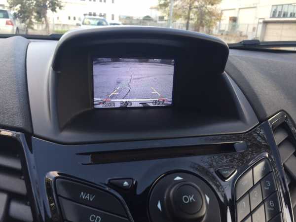

Chiamato in ford assistenza clienti,ho spiegato il tutto ,e mia hanno detto di andare dal concessionario....e poi mi mi hanno richiamato dicendomi che dovevo fare aggiungere un modulo per interfacciare i sensori alla radio..... e qui mi sono cadute le braccia , pensavo in un richiamo alla concessionaria, invece a ford non interessa nulla , non sono un niente confronto le auto che vendono, questa é la realtà.

grazie , ma ormai sono riuscito a far funzionare il monitor del navigation system con la retrocamera, che mi sembra una soluzione migliore del sistema dei sensori che si interfacciano con la radio...

Una cosa pero volevo capire, se aftermarket si fa montare anche la telecamera posteriore(originale Ford) ..puo essere visualizzata tranquillamente sul monitor del mio pss e cioe quello con bt e sync ma senza navigatore....la risoluzione e i colori nel monitor ci sono e lo permettono??

ciao si può fare , solo che devi avere un tipo di monitor, vai a vedere questo sito:
car-solutions.com/en/camera-connection-c...-sync-1-monitors.php
e
car-solutions.com/en/universal-fakra-rca...connection-cable.php
funziona....

Oltre a collegare il cavetto, occorre attivare qualcosa? Dove hai fatto passare i cavi della retrocamera?

Ciao l ho devi fare tu, non penso che in concessionaria ford te l'ho faccia perché il kit costa un 500€....
Si devi attivare in centralina opzione retrocamera

Carina la retrocamera posteriore, ed ho letto che può essere attivata tramite centralina...?
Io ho una titanium del 2013, ovviamente credo che dovrei anche cambiare il monitor per metterne uno a colori...
Sapete se è fattibile, e dove trovare i ricambi?

Puoi retrofittare l'impianto originale.
Ovviamente ti servono tutti i componenti dell'impianto originale, e poi va fatta l'attivazione in centralina.
