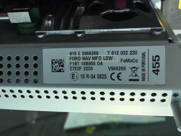

sensori parcheggio da montare in concessionaria 22/12/2016 05:06 #327907
Dietro al display c'è una sigla, se corrisponde alla tua si può fare ... sempre attivando in centralina ,il problema è il monitor per il resto é semplice

sensori parcheggio da montare in concessionaria 22/12/2016 19:18 #327948
la Scritta nel riquadro giallo....
