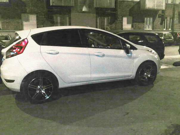

Saymon complimenti per i cerchi! anche se ti ho anticipato di alcuni mesi! :p
Elios ha scritto:
Per 150€ l'uno mi conviene quando li rompo tenere quelli Ford. che spenderne 400€ e buttorne 3 buoni.
Beh Elios i 3 li rivendi almeno a 250 euro... o se non altro il cerchio sostitutivo prendilo da chi se li rivende, ma pagarlo 150 euro è una pazzia! :)

Re:Cerchi in lega fragili ! 11/02/2010 16:27 #38553
AZZZ..... Michelino, ho perso l'originalità dell'auto :( :) :) :)

Re:Cerchi in lega fragili ! 11/02/2010 17:00 #38568
Beh dai sono molto diverse... bianca/nera, 5/3 porte... comunque io li ho su da luglio! ;)

Re:Cerchi in lega fragili ! 12/02/2010 00:08 #38747
La "Aggiorno" io la foto di Saymon :)

Re:Cerchi in lega fragili ! 12/02/2010 01:26 #38757
grazie mille miky :)
